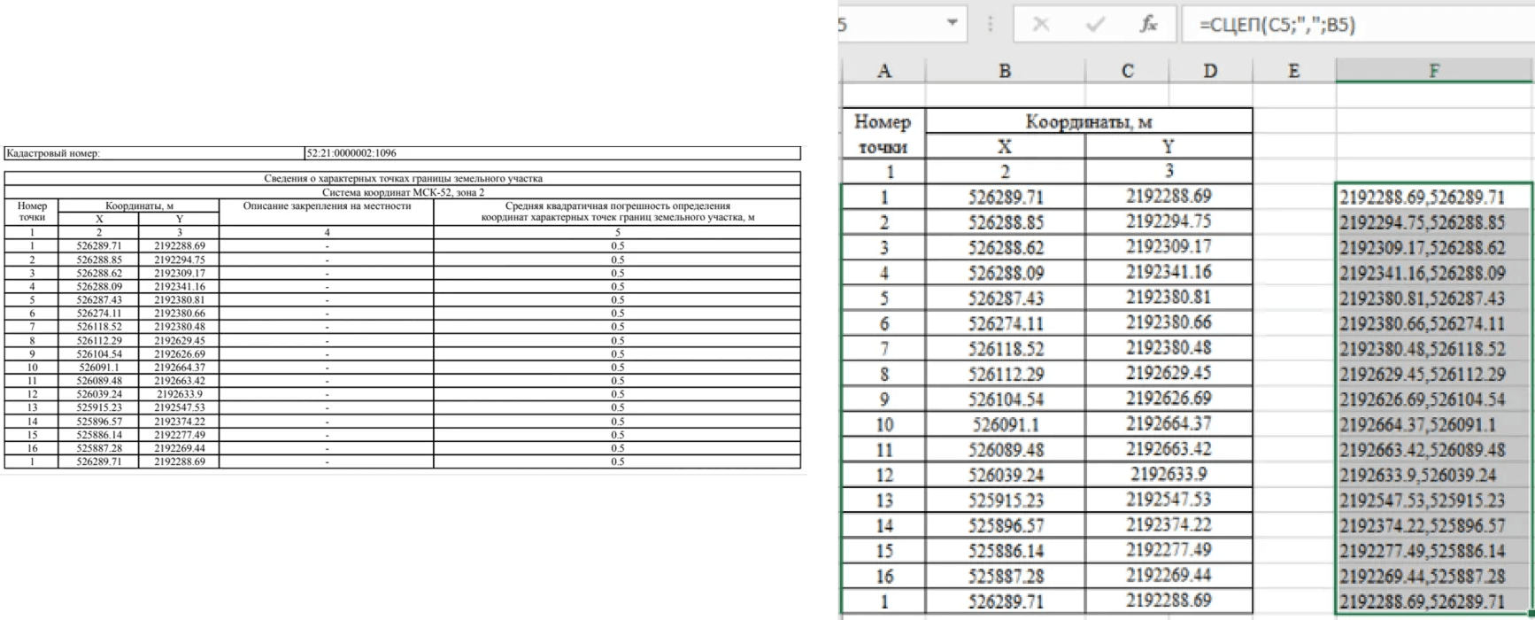

Пример 1. Когда геодезисты не предоставили никакой информации, проектировщикам нужно получить кадастровые границы из исходных данных. На рис. 2 показан фрагмент кадастровой выписки — чаще всего это PDF-файл. Чтобы получить готовые кадастровые границы, достаточно вставить в nanoCAD GeoniCS формулу и выделенный фрагмент.

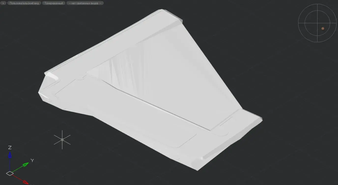

Более точное построение первичной поверхности. Проектировщики зачастую не могут получить поверхность достаточной степени проработки, поэтому дополнительно используют построение горизонтали из характерных линий (линий рельефа). Если геодезисты не предоставили дополнительные отметки в координатах, проектировщики, используя nanoCAD GeoniCS, задают их самостоятельно (рис. 4, 5). Таким образом можно получить более точную поверхность (рис. 6).

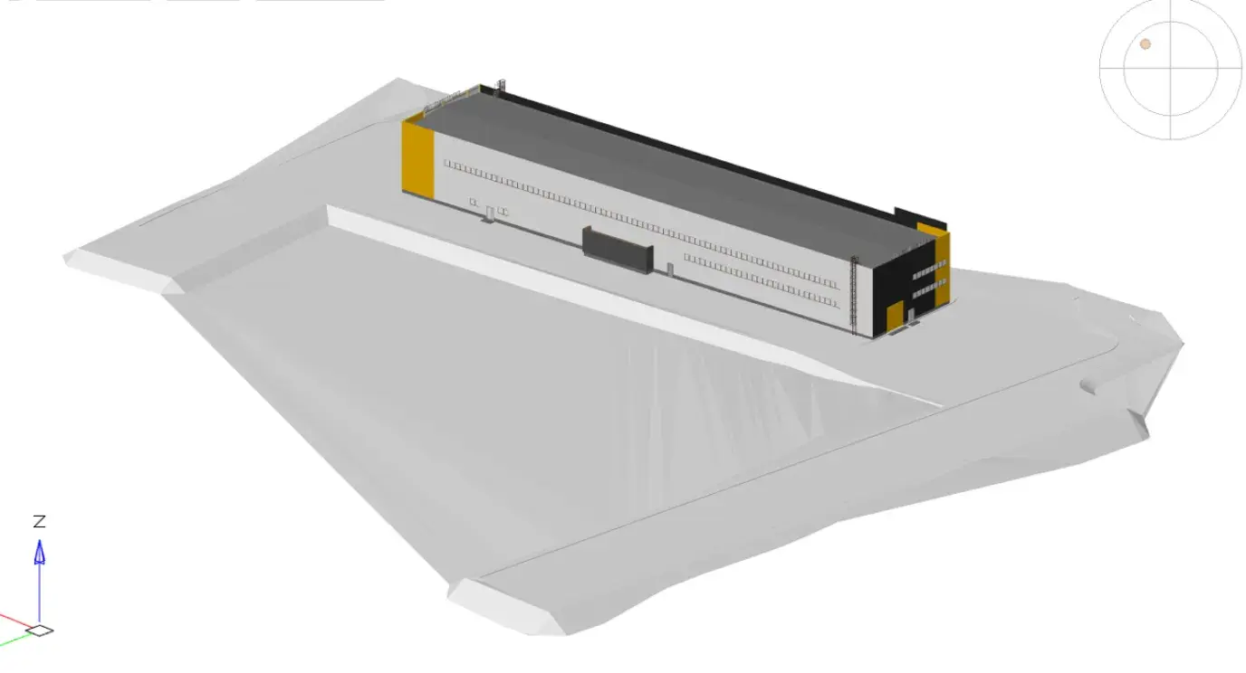

Более точное представление об объекте. Для вертикальной планировки проектировщики используют отметки земли, планировочные и структурные линии, чтобы создать более точную и наглядную 3D-модель проектной земли (рис. 7).

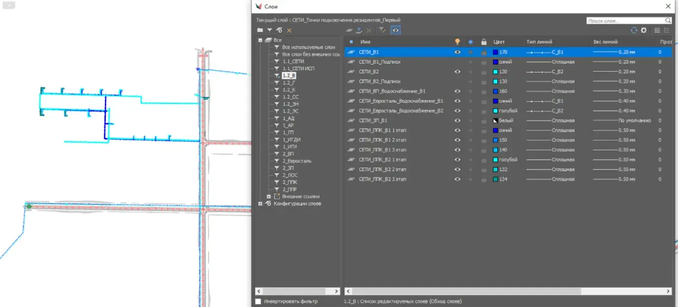

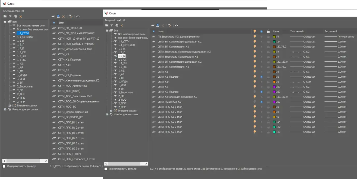

Удобная ориентация по слоям. Один из наиболее простых способов атрибутирования объектов в nanoCAD GeoniCS — это распределение объектов по слоям и задание слоям некоторых шифров. На рис. 11 показан фильтр по слоям, где расположены все сети. Он позволяет получить быстрый и удобный доступ к поиску объектов на всех слоях. Такая разбивка значительно упрощает эту операцию, особенно с учетом того, что многие организации еще не осуществляют четкого распределения слоев.
Благодаря инструментам nanoCAD GeoniCS проектировщики могут показывать только то, что требуется видеть в данный момент, скрыв все остальное. Например, изолировать слои с канализацией и увидеть, как она расположена на местности и как взаимодействует с другими сетями (рис. 12).
