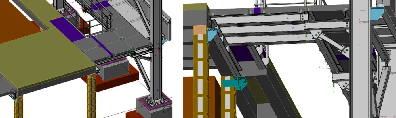

Повышение точности подсчета объемов демонтажа, упростившее работу сметного сектора. В ведомость требуется внести не только массу и объем демонтируемых элементов (например, колонн), но и отметки: чем выше отметка, тем выше стоимость демонтажа. Кроме того, демонтируемые элементы следует разбить на элементы предельной массы, чтобы вычислить необходимый объем алмазной резки (рис. 1). С использованием nanoCAD BIM Конструкции все эти задачи занимают значительно меньше времени, чем при работе в 2D, так как программа автоматически подсчитывает спецификацию.

Разработка отдельных конструкций ведется с учетом окружающих элементов. В BIM-модели проектировщик видит не только разрабатываемый элемент, но и все конструкции смежных разделов (рис. 2). Такой подход также существенно снижает риск ошибки.

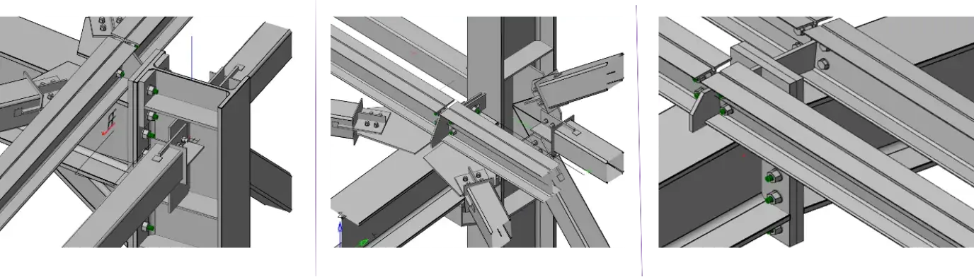

Быстрая разработка узлов связей с разным шагом колонн. Так как шаг колонн в проекте различен, связи подходят к балкам и основным элементам под разным углом, а каждый узел становится индивидуальным. Проект крупный, узлов насчитывается огромное количество, их разработка при помощи 2D-инструментов заняла бы много времени. Специалисты института «Сибирьэнергопроект» существенно сократили сроки работ благодаря nanoCAD BIM Конструкции. Они сформировали в программе основные типовые узлы сопряжения связей (рис. 3), после чего установка узла происходила в несколько кликов: требовалось только выделить необходимые элементы и применить к ним готовый узел.
Помимо ускорения разработки проекта параметрические узлы позволяют лучше оценить доступность монтажа конструкций в наиболее перегруженных элементами местах. Во избежание ошибок проектировщик осматривает узел со всех сторон и определяет, сможет ли монтажник дотянуться до того или иного болта и возможно ли приварить рассматриваемую фасонку.
Узлы связей в основном состоят из двух-трех параметрических узлов. Все что необходимо сделать проектировщику — это определить исходное положение и задать сечение основных конструкций. Например, колонны и подходящего к ней ригеля (рис. 4а). Затем специалист применяет заранее разработанный параметрический узел, а программа самостоятельно состыковывает эти элементы (рис. 4б, в) и рассчитывает всю спецификацию.
